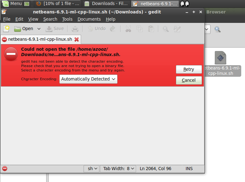

                          حملت نسخه السي بلس بلس من موقع netbeans
                          ولما جيت افتح الملف طلع لي هذا الخطا
                          اتوقع المشكلة في الترميز ..!
                            كليك يمين ->prosperities وبعدين من permission علم على allow executing .
                            وتقريبا اضغط عليها مرتين بعد ذلك وستعمل(ربما سيظهر اختيارات وتختار run ) واذا لم تعمل ادخل من الترمنل الى الفولدر الخاص بها وقم بتشغليها.

                              و تفتحه ليه أساساً !!
                              من الترمينال و انت رووت :
                              chmod a+x netbeans-6.9.1-ml-cpp-linux.sh
                              بعدها
                              sh netbeans-6.9.1-ml-cpp-linux.sh
                              طريقه تستيبه مش محتاجه شرح لأنها زى ويندوز Next Next Finish
